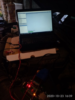

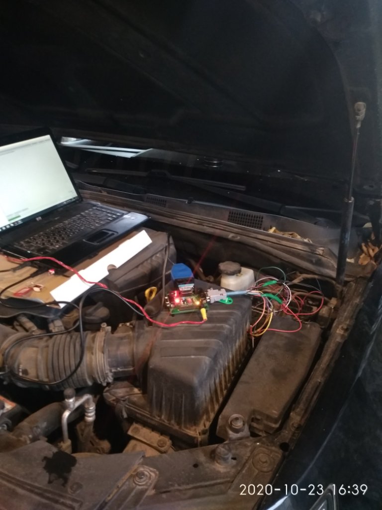

Здравствуйте.
Наконец, приехало авто с МТ38.
Модуль чётко отработал на KIA Mohave 3.8 AT 2013 года. Чтение-запись по минут 5-7. Блок CAN. Подключал к разъёму ЭБУ. Адаптер Chipsoft Mid. Разветвитель сигналов BREAKOUT BOX V2.
Денису респект за качественные продукты.

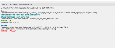

Здравствуйте , сегодня попробовал вкладке утилиты иммо офф , один файл сделал , а второй ошибка ,блоки CAN ,второй файл считан в буте KIa Mohave 3.5 2013 AT пушстарт.В чем может быть дело ?
вадимк
Сообщения: 1371
Откуда: Украина.Киев
Re: ChipLoaderNG 3.3.0 & Delphi MT38 - OBD2 - Boot
Сообщение вадимк » Пн ноя 08, 2021 1:20 pm
Так ЧЛ написал "иммо повторно отключен". Т.е. он уже выключен. Не ?!
Читал справку ) в хексе посмотрел он не отключен
