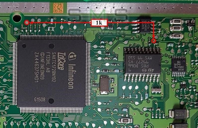

АТЛАС МЕ 17 8 8 1 считана в BSL
TC1728_F01R0ADB9L_int-20180609-163957.rar
(378.35 КБ) 354 скачивания

Я правильно понял по справке, что блок me17.8.8 не прочитать через бенч. Только модулем трикор.
Нужно клонировать блок.
viktor9950
Сообщения: 1580
Re: Тестирование. China ME17.8.8, Tricore passwords
Сообщение viktor9950 » Пт янв 21, 2022 2:03 am
Toropov писал(а):
Чт янв 20, 2022 11:51 pm
Правильно. Бенч не работает с китайским автопромом
