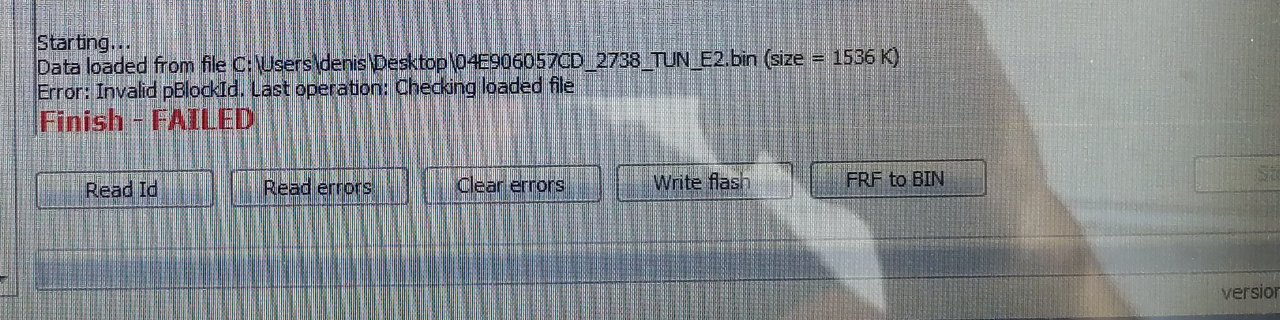

Сообщение garage.krd » Пн июл 19, 2021 2:44 pm
Подскажите что не так делаю?!
CHIPSOFT.RU
Сообщения: 8317
Re: Модуль [50] "VAG UDS Bosch MEDC17 - OBD2" для ChipLoaderNG
Сообщение chipsoft » Пн июл 19, 2021 3:00 pm
Там же все написано на скрине. Прошивка некорректна. Подозреваю что закриптоана под какой-то конкретный загрузчик. Обратитесь к тому, что ее делал.
