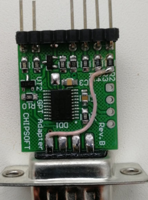

В GPT адаптере от пинов GPT1 и GPT2 можно запаять резисторы на почтоянной основе подтяжку 5 Кои до 12 вольт?
ноябрянин
Сообщения: 29
Зарегистрирован: Пн июн 12, 2017 5:13 pm
Откуда: Ноябрьск
Re: ChipLoaderNG 3.1.0 & Bosch MEDC17 - Bench
Сообщение ноябрянин » Пн июл 26, 2021 4:55 pm
Я так и сделал, вместо крайних впаял 5ком, разорвал дорожку от соседних двух, кинул перемычку на 12 вольт, получилось два резистора подтяжка 3,3 вольта, и два 12 вольт.

lbotos писал(а):
Пн июл 26, 2021 3:12 pm
Можно, уже многие проверили такое решение. Мы с этим учетом переразведем GPT плату.

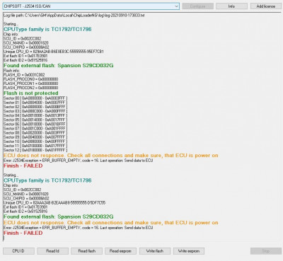

Вопрос не совсем про работу модуля, так как ранее не раз читал писал такие эбу и проблем не было.
Тут эбу MEV17.4 TC1796 с внешней флешкой после попадания воды. Были неисправности на плате, починил. С таким логом попытки подключения есть вероятность выхода из строя флешки или процессора?
Подключение выглядит так.
P.S.
В bsl подключение ошибка 7.
Последний раз редактировалось vento702 Сб сен 11, 2021 8:43 pm, всего редактировалось 1 раз.

Совершенно непонятно что с моим утопленным эбу, но подключил проверить что напишет кит KTAG, а он вдруг вычитал в буте то что мне нужно было. Правда уже поздно, купленный эбу уже привязал, авто уехало. :D
Странно, я читал ранее такие эбу и бенчем и трикором. А тут чиплоадер трикор пишет "получение доступа", ошибка 7.
MEV174 ктаг.rar
А надо соединять крайние- с GPT выходами?

Сообщение chipsoft » Сб сен 11, 2021 11:18 pm
vento702 писал(а):
Пт сен 10, 2021 5:18 pm
P.S.
Это редкий блок, у которого нет внутренней флеши в процессоре (в даташите такого варианта даже не описывается), а только внешняя. Если этот блок достуен для тестов, то заочно можно добавить поддержку таких ситуаций.
