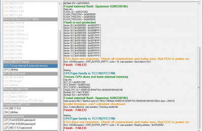

В этом блоке нет никаких защит про причине того, что нет внутренней памяти. Попробуйте считать-записать вкладкой External flash

Вот про эту вкладку Денис имеет в виду

Так, я тут посмотрел на информацию по этому блоку и добавил его в 51 модуль. Попробуйте этой версией: https://drive.google.com/file/d/1UMXKG9 ... sp=sharing

считало флеш с ошибкой КС, и еепром отказывается читать.
Можете проверить целостность прошивки.
tc1792-tc1796-flash-45406142-5D54F7DA-A8A92A80-80AAECAB.zip

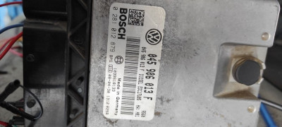

Здесь внешний флешь. еепром в процессоре он не читается. Иденты есть? Попробую сток найти у себя в базе. Фото стикера блока

Вы что туда вогнали за прошивку VW Polo 1.4TDI EDC17U01 045906013F 1037400997 в блок EDC17U05 c TC1766

В блоке прошивка от EDC17u01 по идентам. Фото стикера сделай блока
