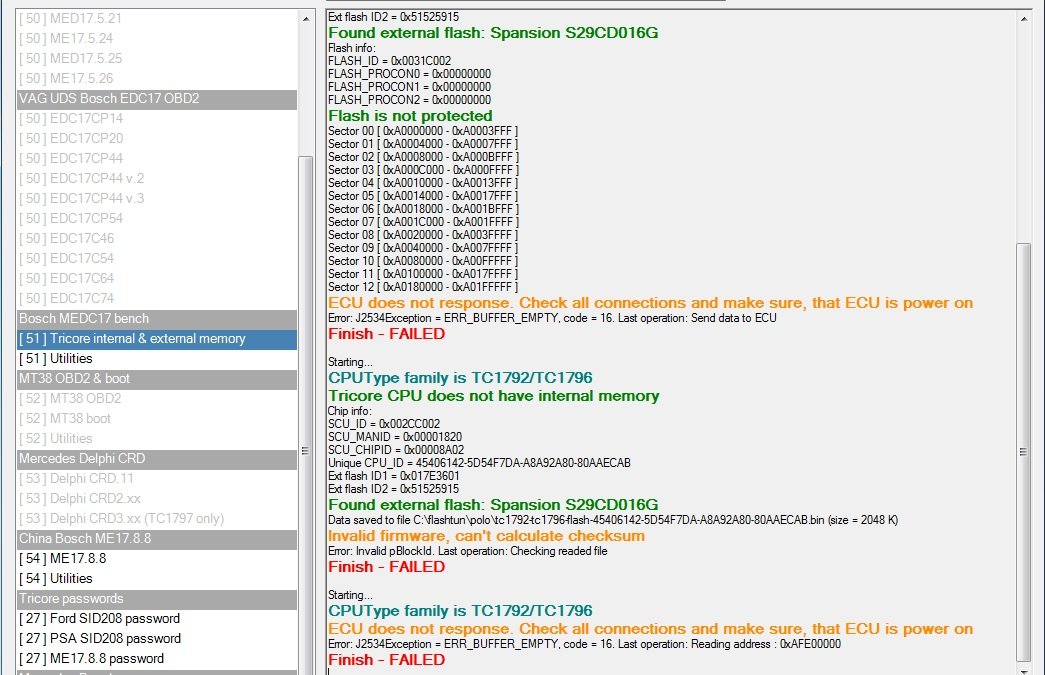

В этом блоке нет никаких защит про причине того, что нет внутренней памяти. Попробуйте считать-записать вкладкой External flash
viktor9950
Сообщения: 1580
Re: ChipLoaderNG 3.1.0 & Bosch MEDC17 - Bench
Сообщение viktor9950 » Чт июн 24, 2021 9:38 pm
Вот про эту вкладку Денис имеет в виду
Сообщение chipsoft » Чт июн 24, 2021 9:40 pm
Так, я тут посмотрел на информацию по этому блоку и добавил его в 51 модуль. Попробуйте этой версией: https://drive.google.com/file/d/1UMXKG9 ... sp=sharing
Пароль на архив- 12345
Сообщение Zer0 » Пт июн 25, 2021 7:12 am
считало флеш с ошибкой КС, и еепром отказывается читать.
Можете проверить целостность прошивки.
tc1792-tc1796-flash-45406142-5D54F7DA-A8A92A80-80AAECAB.zip
(686.6 КБ) 219 скачиваний

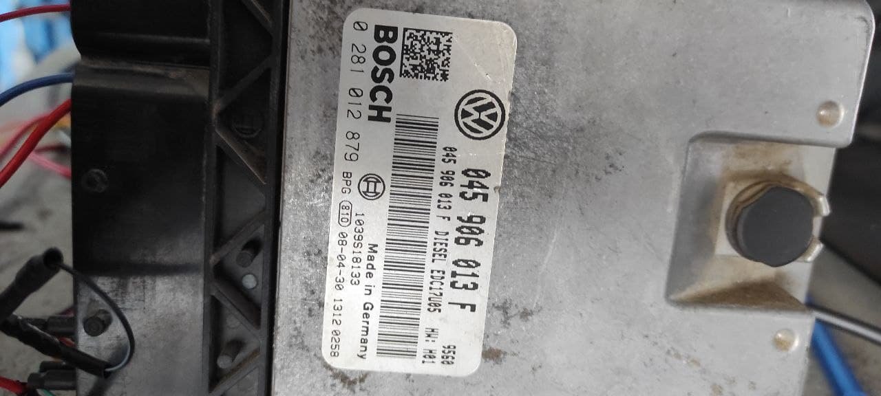

Здесь внешний флешь. еепром в процессоре он не читается. Иденты есть? Попробую сток найти у себя в базе. Фото стикера блока
viktor9950
Сообщения: 1580
Сообщение viktor9950 » Пт июн 25, 2021 8:13 am
Вы что туда вогнали за прошивку VW Polo 1.4TDI EDC17U01 045906013F 1037400997 в блок EDC17U05 c TC1766

я ещё не чего не делал, это человека где то прошили 2 года назад, как я понял dpf off делали.
EDC17U05 TC1796
В блоке прошивка от EDC17u01 по идентам. Фото стикера сделай блока
Я тут похоже под нае....я. Держи sgo и проливай на машине ODIS ом или VCP pro can
