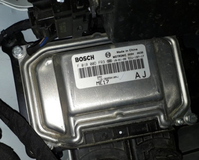

Данный эбу во вложении, у него алюминиевый корпус
Seriy-99
Сообщения: 1674
Re: Модуль [54] Bosch ME17.8.8 - OBD2" для ChipLoaderNG
Сообщение Seriy-99 » Чт ноя 25, 2021 9:01 pm
ме1788 и его разновидность . можно в буте ,можно так. отличие от ME17U6 что тут до бута можно добраться сняв только крышку в Ю6 надо или отпаивать плату от разъема или ковырять дыру. кстати если есть размеры у кого-то буду признателен.
Вот ME17U6, если верить интернету
Seriy-99
Сообщения: 1674
Сообщение Seriy-99 » Чт ноя 25, 2021 11:25 pm
да все верно
+380954713312
