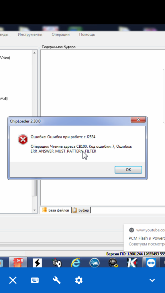

Друзья кто делал крузы модулем чиплодера ?не могу прочитать только что уже непробовал работаю в связке адаптор чипсот лайт и чиплодер.иденты отдает все норм а вот при чтении обрубается чтение в разных местах

Сигналка? Гбо по can?

Нету.единственное есть турботаймер.может снять попробовать на столе подключится?

Случайно мдфлешер на компе не установлен? Писали, что конфликт с ним бывает. Попробуйте на другом компе (ноуте), даже если нет мдфлешера для локализации проблемы.

Иван да есть мд попробую на другом сообщу

Не знаю чем закончилось, но мне непонятен смысл использования старых версий загрузчика. Используйте последнюю версию и таких проблем не будет.
