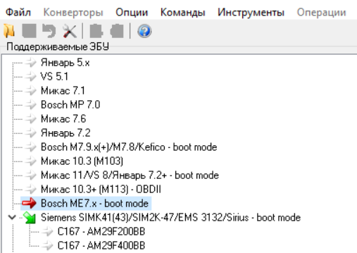

Здравствуйте. Все прочитал. Проситься Каптива на репрог. Делать буду в буте. Подскажите какой именно вкладкой его читать писать. Просто кто что пишет. Толи как Bosh 7.9.7+, или Bosh ME7xx-boot mode как на скрине. Про модуль OBD2 понятно. Пока не вижу смысла его приобретать, мало у нас этих машин. Да и в буте думаю все же надежнее будет.

Там прошивка 832 кб. Делал таких несколько машин, вроде модулем М 7.9 (+) М 7.8 .

Да читал. Но, не совсем понял. Так как опыта работы с ChipLoader мало. Если Вам трудно ответить, зачем отвечать вопросом на вопрос.
