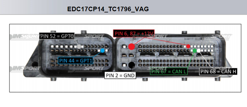

Сообщение Glykin » Ср янв 06, 2021 6:11 pm
shum писал(а):
Ср янв 06, 2021 5:15 pm
А есть где справка по точкам подключения блоков.Спасибо
Вот

Если есть софт, есть модуль, есть описание работы с данным модулем, не плохо бы и точки подключения блоков,. А так конечно, гугл всегда поможет. Хотя бы взять чиновский бенч, там как бы всё есть. Ну да ладно, найдём конечно.
