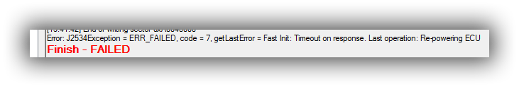

Aleksey_1
Сообщения: 145
Зарегистрирован: Пт янв 22, 2010 7:11 pm
Откуда: Ростов Великий
Re: ChipLoaderNG 3.1.0 & Bosch MEDC17 - Bench
Сообщение Aleksey_1 » Вт фев 02, 2021 8:52 pm
Привет.
Что означает эта ошибка?
Сообщение chipsoft » Вт фев 02, 2021 9:26 pm
Привет.
Ответа от блока нет.
Aleksey_1
Сообщения: 145
Сообщение Aleksey_1 » Вт фев 02, 2021 9:28 pm
делаю напругу побольше и запись проходит до конца.
