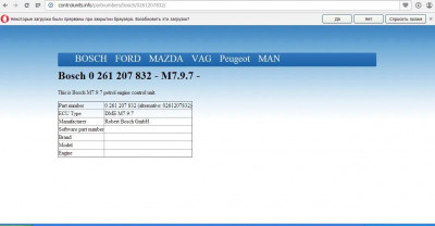

вот пробую залить ,то что вычитал,так же прикрепил скрин,что даёт Бош по партномеру в онлайн.

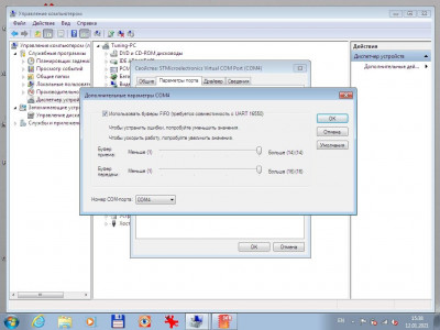

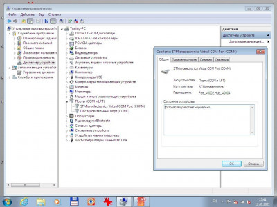

Скажите,настройки j2534 изменяли 1-16 вот какие у меня по умолчанию и подымали ли питание на блок?

viktor64 писал(а):
Вт янв 12, 2021 4:48 pm
Не нужно там ничего в этих настройках крутить.
