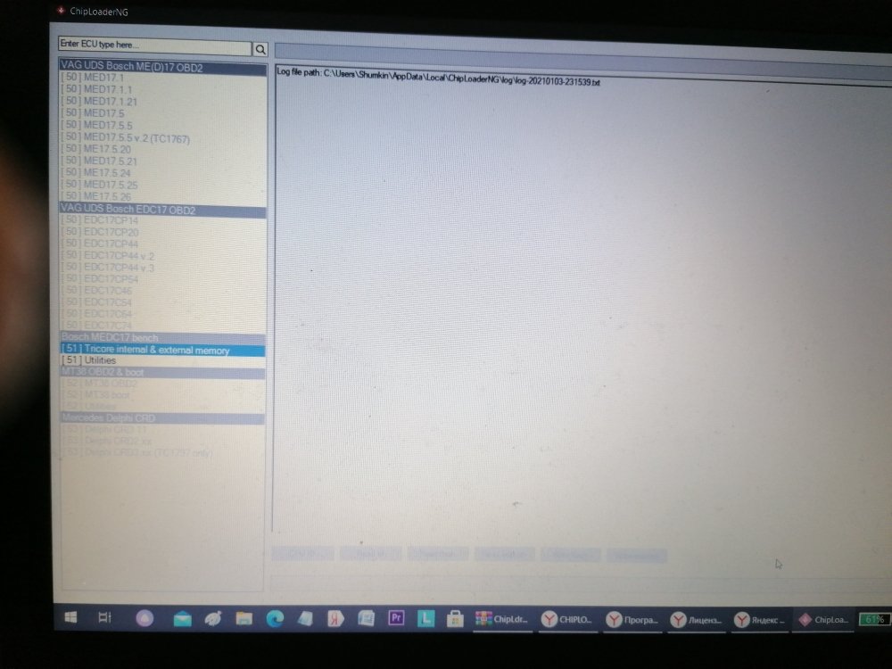

Купил 51 модуль,лицензию получил,Код активации ввёл.Но все кнопки не активированы.Может что не так делаю

Re: ChipLoaderNG 3.1.0 & Bosch MEDC17 - Bench
Сообщение palsw » Пн янв 04, 2021 12:03 am
адаптер выбрать ?

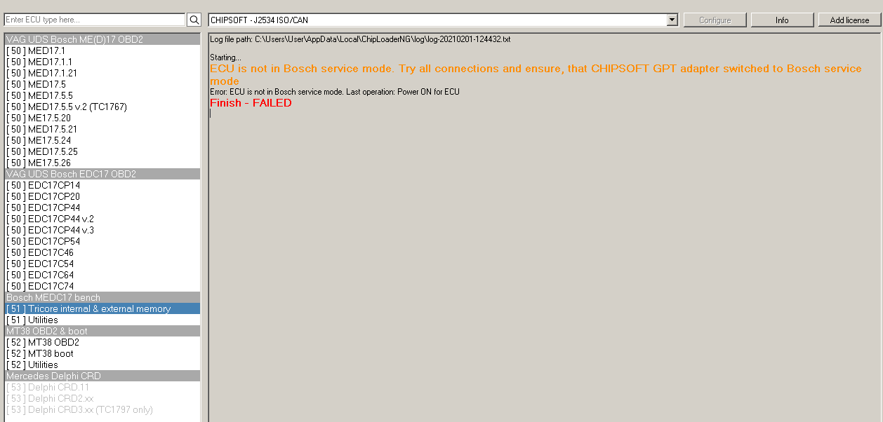

При попытке прочитать ID CPU ошибка
Error: J2534Exception = ERR_FAILED, code = 7, getLastError = Fast Init: Timeout on response. Last operation: Re-powering ECU
Finish - FAILED
блок ME17.5.6
адаптер Lite v1.5 Breakout rev E GPT rev B
Подскажите модуль работает с этим блоком?
viktor9950
Сообщения: 1580
Сообщение viktor9950 » Ср янв 13, 2021 1:41 am
Привет вроде делали. Фото поищи я выкладывал подключение

Подключался такой же распиновкой, пробовал автоматический и ручной режим, менял сопротивления по кану, менял местами гпт1,2 - в итоге вскрыл и сделал ктагом. Модуль только взял - может что не так делаю?
viktor9950
Сообщения: 1580
Сообщение viktor9950 » Ср янв 13, 2021 4:22 am
На гпт 1 или 2 подтяжку 3.3 вольта делал?
Леонидыч
Сообщения: 36
Зарегистрирован: Пн янв 26, 2015 2:58 pm
Откуда: Украина, Кировоград
Сообщение Леонидыч » Ср янв 13, 2021 9:56 am
Не, уже после того как сделал - нашёл в хелпе.
viktor9950
Сообщения: 1580
Сообщение viktor9950 » Ср янв 13, 2021 10:47 am
Ясно. Ну сделал так сделал )
На будущее имей в виду по подтяжке 3.3 вольта
