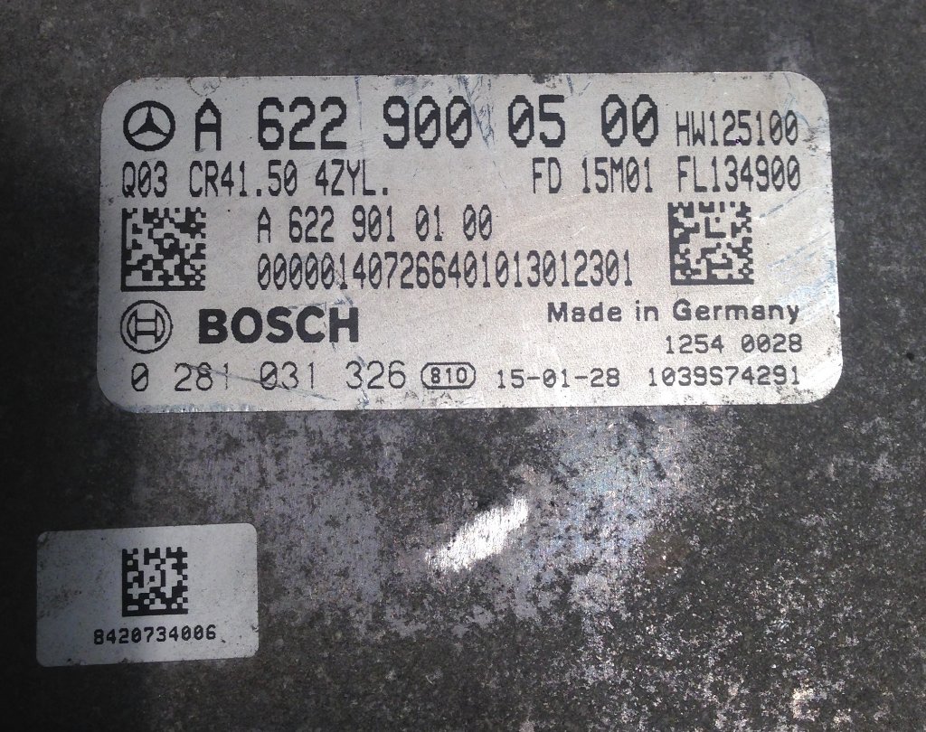

Не зря купил модуль Bench и для PCMflesh .Mercedes EDC17C66 TC1793 прочитал и записал без проблем.А с модулем Bench от Chiploader никак.

Не делаю я никакую рекламу.Некуда мне денги выкинуть а купить и ещё модуль для PCM когда заявлено в Chiploader и не делает этот блок .Делал с модулем бенч через Chiploader десять других блоков а этот TC1793 никак.В PCM этот TC1793 даже отдельно выделено от других процессоров.

Я в этом ветке и спрашивал и Денис ответил что загрузчик бенч у всех одинаковый.А прочитал на форуме PCM неодно доказательство что этот блок 100% делает ихний бенч модуль.

ID не читалось и писал что ЭБУ не переведён в сервисный режим.
Писал я выше что много блоков делал с бенч модулем от Chiploader а этот никак.А так машина ещё у меня так как калибровщик не может нормально сделать прошивку.Сегодня три раза перавил прошивку.И завтра тоже будет делать дальше.Удаляли сажевый,EGR и тюн но есть ограничение на 120 км/час .Если снова буду перелить прошивку и будет времени пробую ещё рас с Chiploader.
Так причем тут загрузчик? Если ЭБУ не переведен в bench режим, то ничего не будет. Проверяйте подключения, GPT, 120 Ом на КАН шине. Перевод в бенч режим осуществляет сам пользователь правильными подключениями и т.д. Загрузчик фактически даже не начал работать, он просто сообщил о Вашей конкретной ошибке, которую кроме Вас никто не исправит.

Подключал согласно проверенной схеме и даже играл с резисторами от GPT на 3.3 вольт.Хотя напряжение на GPT пинах блока не было меньше 3.3 вольт.А резистор на кан 120 ом у меня запаян в кабель.

Можете сфотографировать подклбчения , удивительно , я читал Такой же блок , проблем не было.
