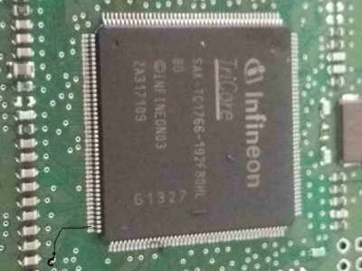

МТ 86 . экус3,8л . Считал , калибровщик откалибровал, Стоит галочка кс, запись-завершение записи и ошибка по j2534(мид)
Труп, на связь не выходит -ошибка j2534, на столе так же. Адаптер менял на др.
Как подымать? бсл?

Привет. Вскрывайте подкдючайте по хелпу трикоре в bsl и считывайте остатки. Выкладывайте что считали и что до этого увала считывали. Тут склеить поможем

в бут 87 нога?

Я не лезу в блоки если отступного хода нет. И в основном делаю бэкап и знаю что у меня оборудование поднимет блок, которое лежит в запасе. Но самое первое правила делать на считанном стоке и проверять со считанным стоком перед репрогом

Обычно достаточно замыкания 87 контакта через резистор 0.51..1.5 кОм на массу ЭБУ.

Ужас конечно, номер ноги нормально посчитать не получилось, это жесть.
И с таким то опытом ногу ресета поднимать. Желаю удачи.

Замыкай через 20 Ом ресет на Vdd. Тогда не придётся поднимать ногу.

Схему эту я нашёл, 2 резюка прилепил, просто ввела в заблуждение др схема,

Получилось?

да, калибровщику отправил, что слил. Модуль не корректно считает КС, сказал что в сл раз не ставил галочку
