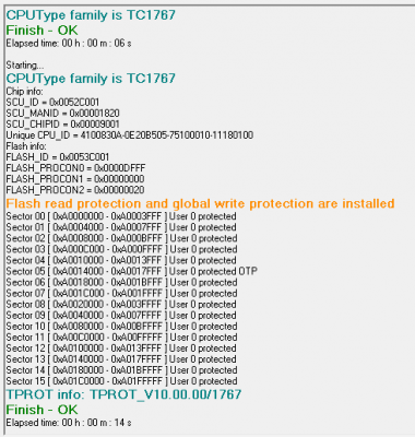

Кто лично имел честь удачно подключиться к MEDG 17.9.8 корея?
Очень много вариантов перепробовал подключения пинов GPT, но эбу не в бенч моде. TC1767 внутри. Эбу мой, спешки нет.
Трикором вычитал.
MEDG17.9.8 GGRB FA46QS00C00.rar
(668.66 КБ) 280 скачиваний

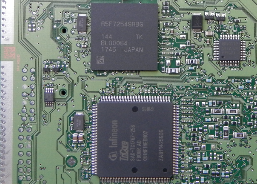

Извините за много меня, в общем то замкнул кварц коробочного, вот результат. Как то сразу не догадался.

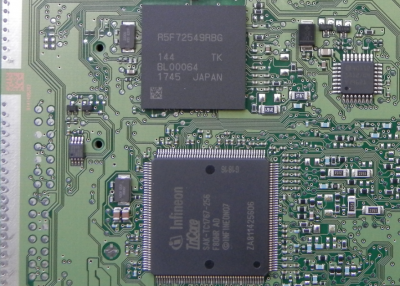

Не совсем понял вопрос, замкнул кварц коробочного проца, он слева от проца BGA.
Видимо надо думать, как не вскрывая эбу "заткнуть" этот BGA.

Сообщение Borzoi13 » Ср окт 21, 2020 11:32 pm
Понял спасибо, правильно понял?
vento702
Сообщения: 303
Откуда: Ярославль
Re: ChipLoaderNG 3.1.0 & Bosch MEDC17 - Bench
Сообщение vento702 » Чт окт 22, 2020 12:02 am
Конечно правильно, можно и ресетом отправить на покой проц, ресет не искал, наверно где то слева на пятаках. Да и не важно это, тут бы обойтись без вскрытия, было бы хорошо. Возникла идея, что у коробочной части тоже могут быть пины GPT, попробую проверить этот вариант.
