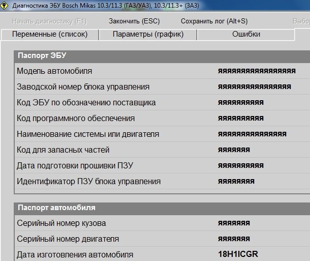

ЭБУ Микас-11 авто Соболь, паспорт на фото. Заливаю прошивку ChipLoader 2.30.0 (прошивки залитые и слитые прилагаю). После программирования ЭБУ постоянно включен БН на диагностику первый раз вышел, но в идентификаторах: ЯЯЯЯЯЯЯЯ. После второго программирования на диагностику не вышел, хотя слитые прошивки идентичные. При сравнении видно, что в адрес 17FFFh пишет 00 вместо FF и с 80000h адреса вместо данных пишет FF до конца. ЭБУ прошивал дважды на разных скоростях. При помощи ST10Flasher блок прошился без проблем.

Слитая прошивка (1111) не корректная, которую записывали корректная. Яяяя в идентах, потому что обычных идентов в считанной прошивке нет. Сканером до считывания прошивки иденты виделись? На первом скрине это сканером на родной прошивке?

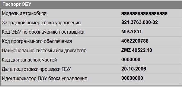

Сравнил записываемый файл и слитый после записи Chiploader - начиная с 80000h Chiploader вместо информации прописывает все FF. Соответственно после прошивки ЭБУ труп. В идентах ЯЯ и БН постоянно работает.

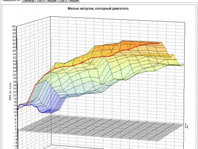

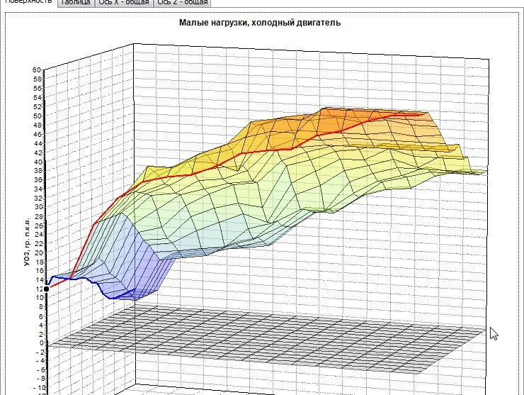

FF понятно, потому что вот что на скрине на примере УОЗ. Слитая в нулях.

Слитая прошивка в сравнении видно, что график УОЗ в нуле, а на другой прошивке график УОЗ на скрине виден нормально. Специально для этого скрин приложил.
скайп ioannusolka
