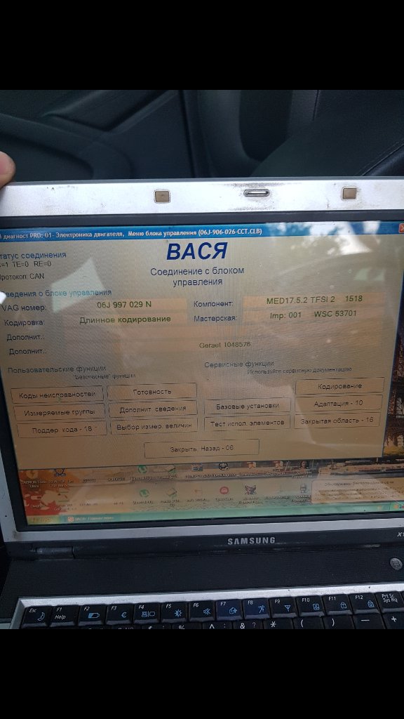

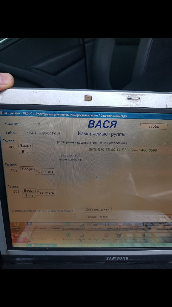

Привет всем. Подскажите по автомобилю Tiguan 2012 2.0 MED17.5.2
Приложил фото. Правильно ли я понимаю, что блок не udc? И если правильно, chipsoft его не сделает?

Иденты блок не отдает...
lbotos
Сообщения: 52
Зарегистрирован: Сб мар 24, 2007 12:45 am
Re: Модуль [50] "VAG UDS Bosch MEDC17 - OBD2" для ChipLoaderNG
Сообщение lbotos » Вс сен 06, 2020 10:19 pm
На картинке слева сверху пишет что протокол CAN
