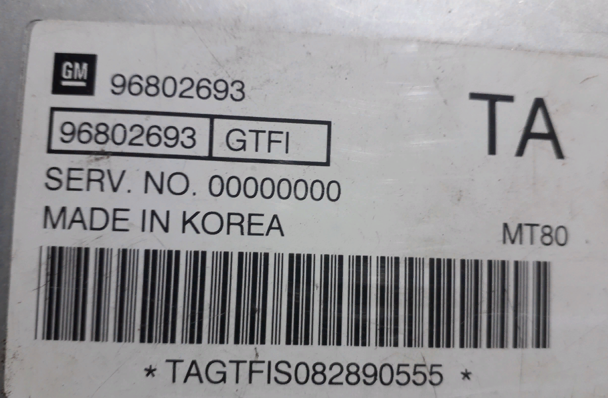

ДА.Ставил на авео новый блок.Сам привязался.Старый вот такой.

Да новый блок поставил и завёл. Нашёл у себя дамп считанный лет пять назад с нового блока. Считывал вроде чиплоадером модулем мт80-OBD.
Файл весит где-то на 300кб. меньше. Точно не помню. Но там последние 300кб. всё-равно нули.
Завтра попробую что-нибудь из этого сделать.
Если чиплоадер при чтении через модуль мт80-OBD считывает всё, то должна машина завестись при записи этой прошивки модулем GM MT60/MT80 Extended.
