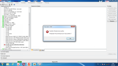

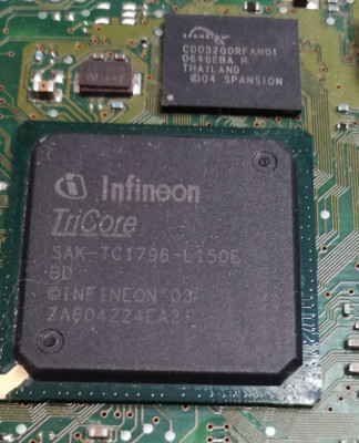

Да, точно, вскрыл, флеш внешняя.
Такое впечатление, что в ЭБУ нет или как-то отключена внутренняя флеш память. Никакой защиты вообще на флеш не установлено, при том что состояние регистров корректное.
Денис похоже блок изначально привален по этому и ошибка

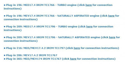

https://yadi.sk/d/fNFKlzdFk9mhLg как то так
Это Хелпы к псм, хотелось бы личных к chiploader
Это 71 хелп не псм флешера. Они просто создали его под свой загрузчик. Dimsport! Вот хозяин хелпа

В Этом блоке скорее всего только внешняя флеш.
https://www.evc.de/en/product/bsl/ecu.a ... 4%20TC1796

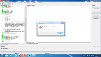

Сообщение areal » Вс май 17, 2020 2:27 pm
Чиплоадер не соединился с блоком,вычитал флешером Ромика
Блок уже вскрывался,вычитанное прикладываю
А не пробовали поднять версию с 2.38 на 2.39?

Сообщение areal » Вс май 17, 2020 2:49 pm
Это я откатился,пробовал
viktor9950
Сообщения: 1580
Re: ChipLoaderNG 3.1.0 & Bosch MEDC17 - Bench
Сообщение viktor9950 » Вс май 17, 2020 2:56 pm
Может в GPT адаптере проблема?
Поправочка нет там GPT )

Сообщение areal » Вс май 17, 2020 3:02 pm
Там нет защиты
