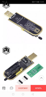

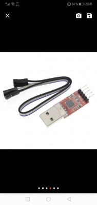

Yurii Ivanovich
Сообщения: 11
Зарегистрирован: Вт мар 17, 2020 7:15 pm
Откуда: Знаменск
Re: Готовимся к модулю Bosch MED17 Bench
Сообщение Yurii Ivanovich » Вт май 12, 2020 7:44 pm
Всем добрый вечер. Вот такой штукой можно прошить gpt адаптер? Если да то как подключиться?

Yurii Ivanovich
Сообщения: 11
Откуда: Знаменск
Сообщение Yurii Ivanovich » Пт май 15, 2020 11:36 am
А этим тоже не получится.? Просто перечислю то что есть в наличии у меня
Glykin
Сообщения: 329
Зарегистрирован: Ср апр 05, 2017 2:23 pm
Откуда: Дзержинск
Сообщение Glykin » Пт май 15, 2020 12:21 pm
Нет.
Yurii Ivanovich
Сообщения: 11
Откуда: Знаменск
Сообщение Yurii Ivanovich » Пт май 15, 2020 1:50 pm
Спасибо. Значит буду заказывать st. Link
