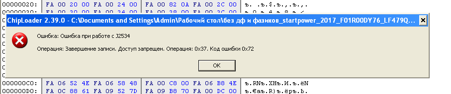

Не получается прошить лифан солано МЕ7.8.8 , берётся только вкладкой Лифан Х50 и стирает , начинает писать , после обрывается связь , что подскажие ?
Пробовал и опенпортом и к-лайником и сканматиком

Писал такой F01R00DY76_LF479Q_
Родной F01R0ADH46
Сообщения: 3198
Re: Можно ли прошить МЕ 7.8.8 модулем Bosch M78/ME797+
Сообщение Иоанн » Вт мар 24, 2020 1:26 pm
Нужен 100% подходящий сток, иначе авто так и не заведется. Может есть у кого, у меня нет. Один из вариантов я вам в личке изложил, где поискать сток.

2020-03-24_124736.pngНе получается прошить лифан солано МЕ7.8.8 , берётся только вкладкой Лифан Х50 и стирает , начинает писать , после обрывается связь , что подскажие ?
Ошибка 0x72 означает, что ЭБУ не нравится записываемая прошивка. Он сам производит операции контроля корректности.
Сообщение Слава61 » Вт мар 24, 2020 2:35 pm
Получается прошивка не та
Тоже ищу , по инету , ничего нет
А если в БСЛ закатать , Получится?
Сообщения: 3198
Сообщение Иоанн » Вт мар 24, 2020 2:54 pm
Чтобы в BSL записать, нужна прошивка, считанная в BSL. Записать то запишете имеющийся тюн, но ведь не спроста же она не подходит. Что-то будет не работать - приборка, ABS и т.п. И это при условии, что имеющийся у вас тюн безиммовый. Если у вас обычный тюн, авто не заведется, но уже по причине блокировки со стороны иммо. В BSL с чужой прошивкой вы стерете совсем область обращения иммо во флеш.
Так что вам только вариант искать родной сток и записать его по ОБД. Так авто опять станет заводится. А уже потом на его базе сделать тюн и записать. ну или если найдете 100% родной, то сразу его откалибровать и записать по ОБД.
Зы. Попробуйте в BSL считать фулл, может там еще не побито.
