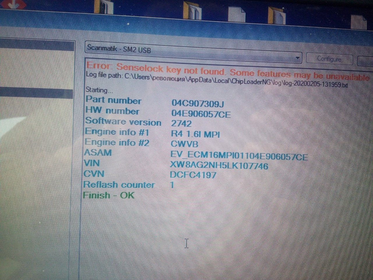

Re: Тестирование модуля VAG UDS Bosch MEDC17 - OBD2
Сообщение drob0555 » Ср фев 05, 2020 4:50 pm
Все получилось
Сообщение drob0555 » Чт фев 13, 2020 2:51 pm
Также отправил запрос на лицензию) и появился второй авто для теста) все ок)))
