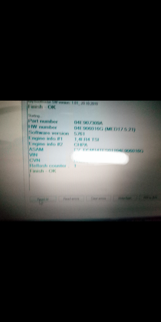

Так он на тесте. Вот из последнего что я тестил. За качестфо фото извеняйте приходится скриншот экрана делать объем загрузок форума не дает в качестве фото вкладывать. Да и вин замазать пришлось а то вдруг ругаться будут)))

Каких блоков не хватает? Можно добавить все что угодно, включая очень экзотические. Для добавления нужно только полный дамп флеша, т.к. в FRF файле не все области для анализа прошивки.

Обновил первое сообщение и ссылку на сам загрузчик. Добавили поддержку еще одного типа EDC17CP44 и обновили базу идентификаторов ЭБУ VAG UDS.
