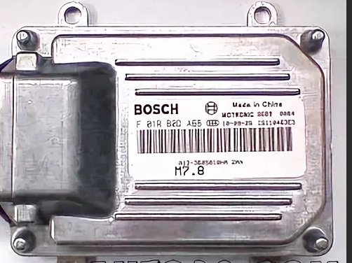

Считывайте, там видно будет, 78 или 788 блок. Но до сих пор на этих авто ни разу не видел БОШМ78. У себя стоки нахожу только МЕ7.8.8 Hover H6. Да и выглядят ЭБУ 78 как на скрине. У вас же другая форма блока.
форма блока другая. стоки на МЕ7.8.8 Hover H6 у меня есть. здесь же Great Wall Haval M4

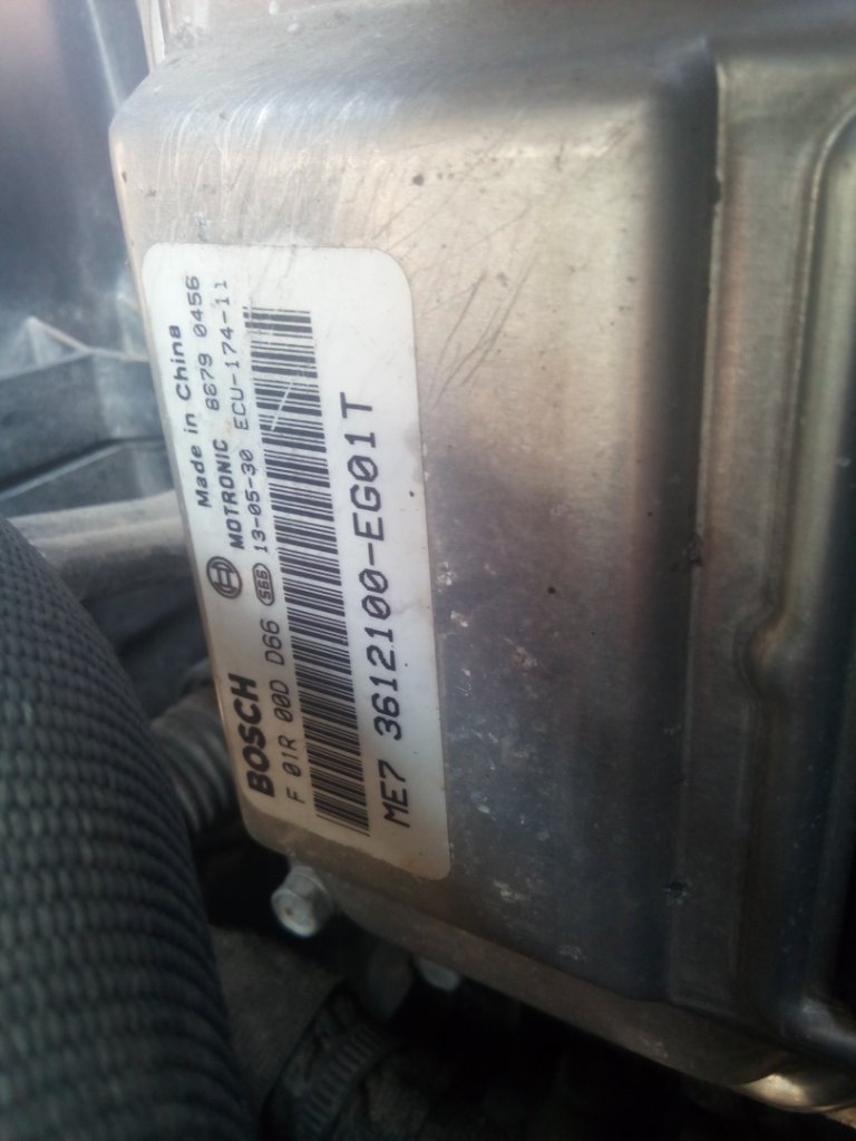

sputnet74 писал(а):
Чт май 09, 2019 2:15 pm
модуль Модуль "Bosch M78 / M788 / ME797+ - OBDII" для ChipLoader возьмёт такой блок?????
Это блок от ховер 6 1.5 турбо
Сегодня пол дня потратил, не взял чиплоадер этот блок.

Re: Можно ли прошить МЕ 7.8.8 модулем Bosch M78/ME797+
Сообщение фунтик » Вт авг 27, 2019 1:39 am
Это внутри на плате модуля написано BOSCH ME7.8.8 a на самом лейбле написано ME7. Аппаратно он BOSCH ME7.8.8 а вот программно - это BOSCH ME7 для Morris Garages. Он читается в BSL режиме прекрасно, только считывает циклическую последовательность байт. В нем проц ST10F275 с защитой от чтения в BSL режиме. Что бы, снять эту защиту нужно модулем от чплоадыря вызвать на чтение этот ECU в режиме OBD. Тогда он отключает защиту и отдает данные в режиме BSL. Но т.к. автомобиль Morris Garages не заявлен в модуле чиплоадера, он не снимает с него защиты.

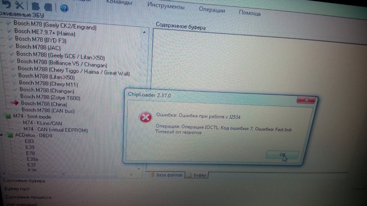

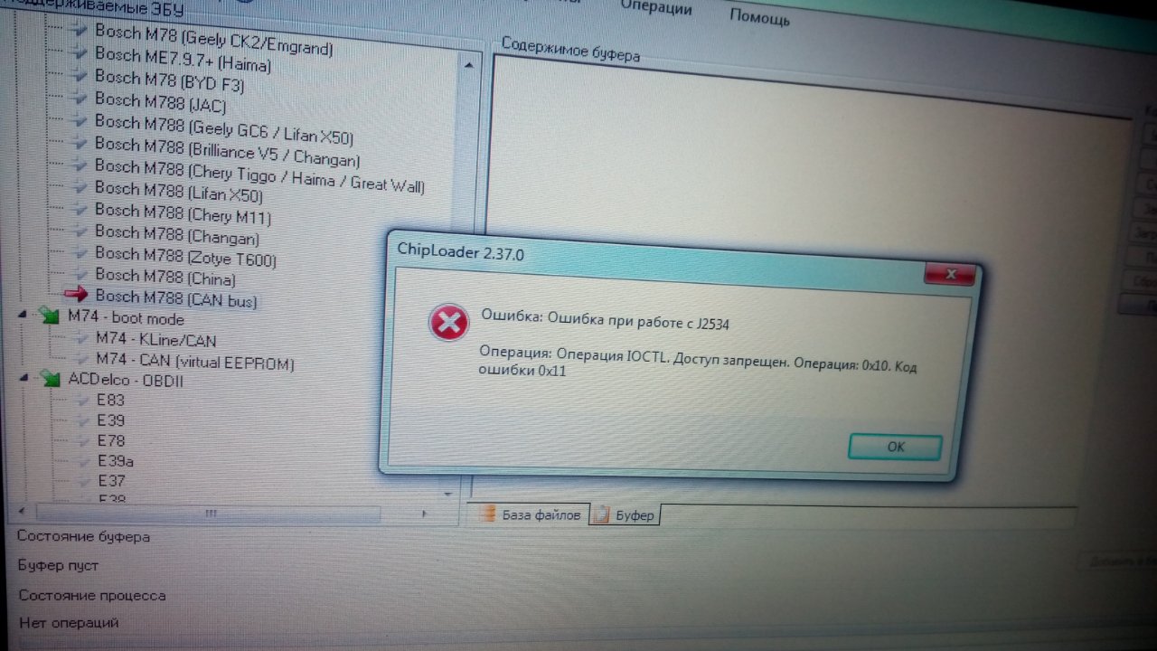

Здравствуйте подскажите машина MG550 2012 me7 блок, не снимается защита паспорт не читает ни одной вкладкой. Адаптер chipsoft j2534 , scanmatik2.
Дима24
Сообщения: 58
Зарегистрирован: Чт мар 15, 2012 10:59 pm
Откуда: Украина, Славянск
Сообщение Дима24 » Пт окт 11, 2019 8:51 pm
фото ошибок

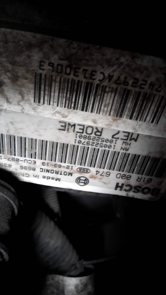

Дима24 писал(а):
Пт окт 11, 2019 8:49 pm
Добрый вечер. такая же проблема. Ошибки один в один. ни одной вкладкой иденты не отдает. в чем косяк. авто Geele emgrand 2016 год.блок ME 7.8.8. сканматик опенпорт к-лайник.
