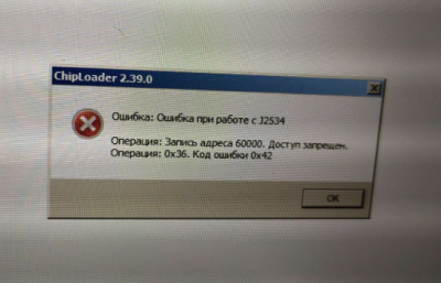

Привет всем. Парни такая проблемма шил чиплодырем спортейдж SIM2K-140/141/341 точнее начал считывать Выдало вот такую ошибку
Теперь не заводится как поднимать?

Сообщение Seriy-99 » Вт сен 24, 2019 1:30 pm

печаль. сам процесс пошел ? или так и не начался ? если успел начаться - то вскрывай. читай по бдм. готовь прошивку и пиши также по бдм. потом можно будеь писать на столе по обд.

Нет процес не пошел написало стирание памяти . В общем я не тот блок выбрал надо было 241. Записал тюн машина ожила

Было такое что считывал 341 ,запуска нет, просто сток блока 241 с своим идентами пишешь и блок оживает )

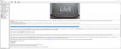

Здравствуйте все есть проблемы сегодня понял что к чему есть Kia sportage 3 2014 есть ресталинг и до ресталинг блоки меняются Sim2k-341 и ресталинг Sim2K-241 и то интересно что чиплоадер иденты отдает что 341 и 241 одно и тоже ! Значит можно запутаться , но есть одна ошибка если считаешь прошивку блока 241 , вкладкой 341 то блок умрет решение ,сток со своими идентами от 241 заново перепрошить и блок оживет .
Денис исправить help у себя " Внимание! Не пытайтесь осуществлять чтение через OBD2 ЭБУ SIM2K-24x вкладкой, отличной от SIM2K-24x - это может привести к выходу ЭБУ из строя. Восстановить такой ЭБУ можно, записав в него корректную прошивку".

А чего не так? Посмотрел какой блок и вперёд. И записать можно тюнинг с подходящими индентами если пытался считать не той укладкой. Думаю проблем не каких.
