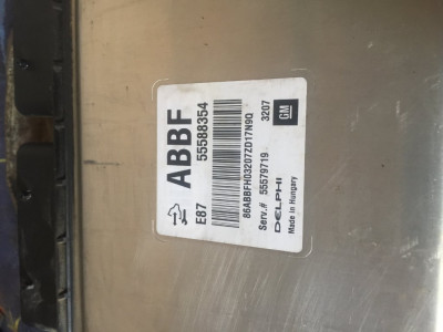

Здравствуйте.Кто знает чем прошить Эбу Delphi E87 Opel Astra J 1.7 CDTI 2013 г.в?
Delphi e87
