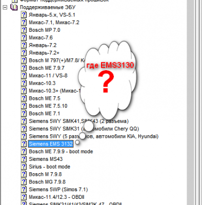

Добрый день. В планах приобрести загрузчик и редактор, но не могу найти информацию.
В справке не вижу блок EMS3130. Как его делать в BSL режиме чиплодырем?
Заранее спасибо.

frompmr писал(а):
Вс авг 25, 2019 2:30 am
Denis писал(а):
Чт окт 02, 2014 10:59 am
lamb писал(а): а как там с разборкой, есть ньюансы, есть схема подключения?
С разборкой нет проблем , схема есть
Заранее спасибо.
Судя по тому, что там внутри ST10, сооттветственно и делать как обычный ST10 в буте.

Сообщение frompmr » Вс авг 25, 2019 4:14 pm
Вот Вы пишите делать как обычный ST10 в буте, т.е. для Вас это просто и понятно.
А для начинающего это не понятно, потому что даже загрузчика пока что не имею. Но перед тем как его приобрести, хочется сначала разобраться можно-ли это сделать и как именно это делать. А в справке я этого не вижу.
