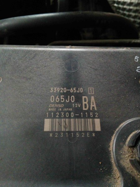

Suzuki Grand Vitara 2.0,МКПП, 140 л.с.2006 г.в. сделает этот модуль,клиент не хочет вскрывать.

сашок 20 писал(а):
Вс апр 28, 2019 10:58 am
Вот как раз тут, судя по фото - SH7058S.

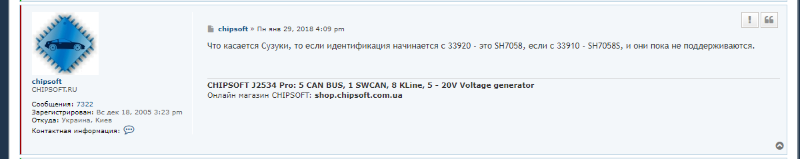

Вот как то ЁПРСТ
Слов нету, надо как то порешать где что я вот такой блок делала чиплоадером.
По крайней мере идиенты такие Denso_SH7058_33920-65J0_5E39A0ML2T41_
Re: ChipLoader 2.25 & Denso SH7058 - OBD2
Сообщение chipsoft » Пн апр 29, 2019 6:02 pm
evgen89 писал(а):
Пн апр 29, 2019 5:14 pm
Вот как то ЁПРСТ
В планах есть глобальное обновления этого модуля с добавлением всех возможных SH и определением типа процессора по ОБД2.

По факту что там стоит теперь интересно, я так понимаю если там бы был процессор с буковкой S то он бы не записался

Вот как то так, вычитывайте сток свой дам
Вот ссылка на сообщение viewtopic.php?f=19&t=7990&p=110681#p110681
