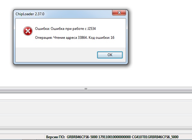

при считывании bosch 17.9.11 openport 2.0 выбивает ошибку 16
Боюсь прошивать, однажды так попадал со своей машиной на улице в мороз. а сейчас с клиентской. Тогда он прошивку записал раза с 6.

Версию драйверов поставьте от апреля 2014. У вас как раз версия, которая рвет чтение и запись.

Откатил драйвер по вашей рекомендации, обрывы ушли, чтение около 10 минут, запись около 2 минут. Огромное спасибо. Кстати после отката стало так
