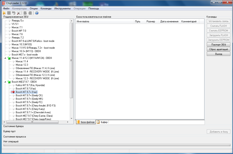

Сообщение Timur » Вс мар 31, 2019 5:22 pm
Привет всем!
Прошу помощи опытных пользователей.
Chiploader покупал давно, пользуюсь нечасто. Возникла необходимость работы с ВАЗ Bosch 7.9.7+. Собрался покупать модуль OBD-II, чтобы не разбирать блок. Открыл свою программу - смотрю а у меня такой модуль вроде бы есть. Попробовал соединиться - паспорт прочитал, но остальные кнопки недоступны, даже для чтения.
В хелпе указано что 23 ногу надо замыкать для программирования Flash, но не указано что это надо и для чтения.
Вот и не могу понять - у меня все-таки этого модуля нет, и надо его покупать, или даже для считывания Flash надо замыкать 23 ногу?
Скрин прилагаю.
Заранее спасибо за помощь.

Сообщение Иоанн » Вс мар 31, 2019 5:26 pm
Для чтения нужно разобрать ЭБУ и работать в буте. В хелпе всё есть и даже фото доработки. И выбрать другой модуль, на скрине выше Bosch M797(+)/M7.8/ Kefico bооt mode.

Сообщение Timur » Вс мар 31, 2019 7:17 pm
Иоанн писал(а):Для чтения нужно разобрать ЭБУ и работать в буте. В хелпе всё есть и даже фото доработки. И выбрать другой модуль, на скрине выше Bosch M797(+)/M7.8/ Kefico bооt mode.
Спасибо большое за совет, но вопросы по модулю OBD-II как раз и возникли из-за нежелания разбирать и паять блок ).

Откуда: Днепродзержинск
Сообщение Timur » Вс мар 31, 2019 7:52 pm
wmasterw писал(а):не надо его читать, разбирать и паять , по иденту на чиптюнере берешь свой сток , делаешь в нем , чего надо и пишешь , только надо подключаться прямо к разьему блока
Спасибо! Только кнопка записи тоже неактивна в модуле OBD-II. Вот и появился вопрос если модуль у меня есть - значит ли это что он активирован, или чтобы кнопки стали активными,его надо докупить? Насчет бут режима понял совет,это как запасной вариант.

Серёга
Сообщения: 988
Сообщение Серёга » Вс мар 31, 2019 8:04 pm
Кнопка записи активируется при загрузке правильной прошивки в буфер загрузчика. Без прошивки всё и будет неактивно. А вообще, при таких вопросах можно просто набрать телефончик из моей подписи и всё решить по месту.

Сообщение omskdvr » Чт ноя 14, 2019 5:49 am
Кто в курсе Шнива 13 год запишет Тюн по ОБД этим модулем?
Сообщения: 3198
Re: "Bosch M(E)7.9.7-OBDII"
Сообщение Иоанн » Чт ноя 14, 2019 6:05 am
Замкните 23 пин ЭБУ на массу и запишете. Вот же справка для вас:
Внимание! Для записи FLASH памяти ЭБУ Bosch M7.9.7(+) автомобилей ВАЗ необходимо дополнительно замкнуть 23 ногу ЭБУ на массу. В противном случае запись произвести не удастся.

Сообщение tav_45 » Чт ноя 14, 2019 6:06 am
Этим модулем скорее всего нет, в 13 году другие блоки уже ставили. Сначала смотрим на блок, потом выбираем модуль :wink:
