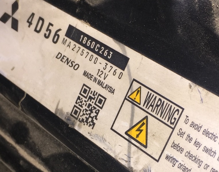

Фото эбу осталось,скину.

Сообщение demion4430 » Пн фев 04, 2019 7:04 pm
Фото эбу Л200

Сообщение chipsoft » Вт фев 05, 2019 10:55 am
Спасибо!
