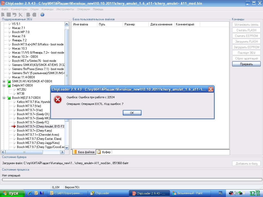

Имеем блок Б7.9.7+ от Амулета. Через К-лайник репог прошёл нормально. А через Openport 2.0 выдал ошибку.
CHIPSOFT.RU
Сообщения: 8317
Сообщение chipsoft » Вс мар 18, 2012 10:00 pm
Код ошибки 7 - "Нет ответа от ЭБУ".
