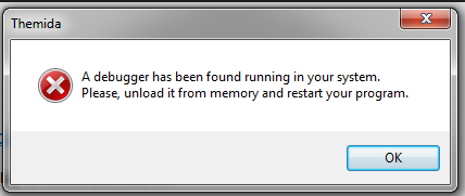

Сообщение vitaliy1970 » Сб дек 01, 2018 8:11 pm
При запуске программы выскакивает такое окно.
Как с этим бороться?

Сообщение Иоанн » Сб дек 01, 2018 8:30 pm
Аваст не стоит?

Сообщение vitaliy1970 » Сб дек 01, 2018 9:16 pm
Иоанн писал(а):Аваст не стоит?
Стоит. Отключил - заработало.
