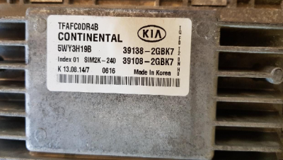

Как на счет блока Sim2k 240 будет поддержка ?

Сообщение Snakez » Ср авг 22, 2018 12:03 pm
Snakez писал(а):Как на счет блока Sim2k 240 будет поддержка ? Приехала это чудо (
Я думаю на 99% что он читается и пишется как 24х. Просто лично не пробовали, поэтому не заявляли.
Можете читануть прошивку по ОБД2 с этого блока и прислать? Зашьем в свой блок и проверим. Это же касается и всех останых 24х блоков.

Сообщение Snakez » Ср авг 22, 2018 2:25 pm
Машина на ремонте стояла завтра если еще стоит попробуем.

CHIPSOFT.RU
Сообщения: 8317
Сообщение chipsoft » Чт авг 23, 2018 10:53 am
paliykolya писал(а): Пробовали считать? И на каких авто такие блоки стоят?
Коля, можешь смело читать свою машину и присылать прошивку. Чтение на всех SIM2K-24x абсолютно безопасное.
