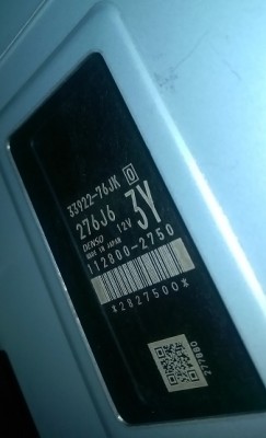

SUZUKI JIMNY 2017 Возьмет?

Zorro16 писал(а):SUZUKI JIMNY 2017 Возьмет?
33922 не возьмет

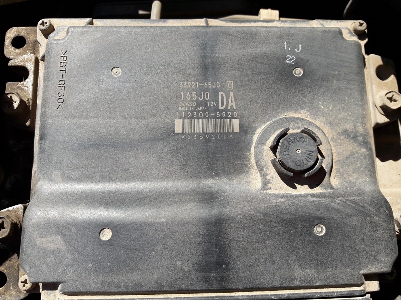

Возьмет ли, данный модуль Suzuki Grand Vitara 2007год, 2.0L, 140лс?

Сообщение Seriy-99 » Пт авг 17, 2018 10:24 am
Должен взять. Там есть вопросы по 2.4 в фуле. Там проц 7058S ,а с этим все норм .

Seriy-99 писал(а):Должен взять. Там есть вопросы по 2.4 в фуле. Там проц 7058S ,а с этим все норм .
33921 по идее должен взять , но для уверенности можно разобрать блок и посмотреть какой там проц , если SH7058 то можно писать .
