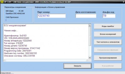

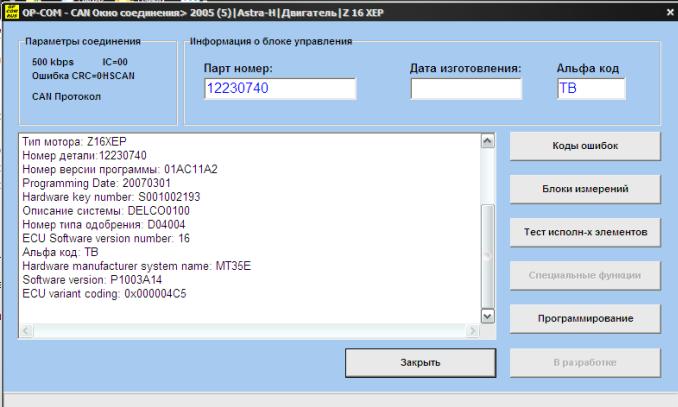

Сообщение Сеня » Вс июл 16, 2017 1:24 pm
Просится на репрог Opel Astra-H 2005 г.в., двигатель Z16XEP, Op-Com показал, что у этого авто ЭБУ MT35E. Клиент хочет Е2. Кто делал такое авто Chiploader-ом? Как читается-пишется, сколько по времени? Оставьте свой отзыв.
injektor
Сообщения: 703
Откуда: UA, Александрия
Сообщение injektor » Вс июл 16, 2017 10:28 pm
Делал год назад, вот с такими идентами:
Z16XEP_DELCO0100_D04004_T_qMT35E_sP1003A07_tAC700005_W0L0AHL4855075376
Чтение - запись без проблем, время точно не помню. По моему минуты три+-.
