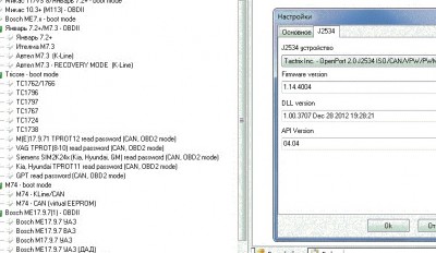

Привет Всем! хочу прошит УАЗ блок 17.9.71 могу ли с версии опенпорт2 1.14.4004 1.00.3707 Dec 28 2012 19:28:21 прошит данный блок или мне надо обновится. обычные блоки 17.9.7 прошиваю

Сообщение Glykin » Чт мар 22, 2018 8:43 pm
Так по пробуй, главное пароль вычитать и сохранить.

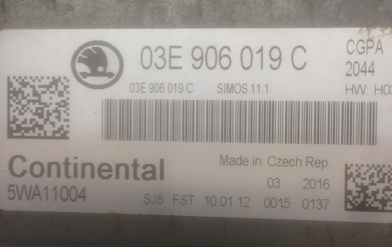

Simos 11.1
Сообщение salexo » Сб май 12, 2018 4:17 pm
Всем привет, подскажите пожалуйста смогу ли перенести информацию с одного блока в другой.
Внутри tc1738 176pin информации по процессору не нашел и как его перевести в boot. Подключение к блоку пришлось "вычислять" по разъемам авто. При попытке считать пароль, выпадает ошибка.

Сообщение chipsoft » Сб май 12, 2018 10:16 pm
salexo писал(а):Всем привет, подскажите пожалуйста смогу ли перенести информацию с одного блока в другой.
Если в процессоре нет OTP областей, то можете сделать полный клон. О каком ЭБУ вообще речь?

Сообщение salexo » Пн май 14, 2018 1:19 pm
chipsoft писал(а):Если в процессоре нет OTP областей, то можете сделать полный клон. О каком ЭБУ вообще речь?
Simos 11.1 Scoda fabia 1.2
Нужно ли вычитывать пароль?
И как перевести процессор в boot, подскажите пожалуйста

Сообщение chipsoft » Пн май 14, 2018 2:29 pm
salexo писал(а): Simos 11.1 Scoda fabia 1.2
С этим блоком никогда не работал, поэтому только пробовать практически нужно.
