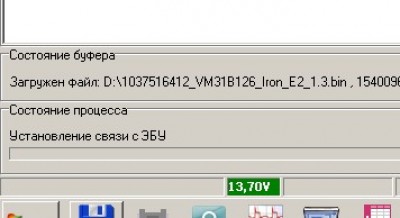

Сообщение tj™ » Ср май 30, 2018 12:39 pm
опен и сканматик2 щас попробую им

В бут блок должен перевестись при любом раскладе, в не зависимости прервали ли его на записи.
Автоматическое управление питанием включено? Если все правильно подлючено, то блок должен максимум со второго раза на связь выйти.

Сообщение tj™ » Ср май 30, 2018 12:42 pm
пробовал и автоматическое управление и вручную. не переходит никак .... висит надпись подключение к эбу и .......

Amelj
Сообщения: 316
Сообщение Amelj » Ср май 30, 2018 1:37 pm
полный скрин загрузчика сделайте. посмотреть каким модулем и вкладкой пробуете

tj™

Сообщение tj™ » Ср май 30, 2018 2:07 pm
адаптер openport оригинал пробовал еще сканматик как j2534 результат одинаково отрицательный
подключать пробовал как на столе так и через кабель которым уже много раз через бут делал 17.9.7 правда ВАЗ а не УАЗ но подключение я так понимаю там одинаковое.
могло ли при записи по obd в какой то из моментов записи что то произойти что блок теперь не поднять через boot ?

Сообщение chipsoft » Ср май 30, 2018 2:26 pm
tj™ писал(а): могло ли при записи по obd в какой то из моментов записи что то произойти что блок теперь не поднять через boot ?
Нет, не могло. Бут - это аппаратная возможность процессора, и неважно что в него писали и прерывали.

Сообщение tj™ » Ср май 30, 2018 2:31 pm
тогда не понимаю какого рожна ему надо.
бутпин пробовал и 500Ом как в комбике и 1, 3, 5 Ком как в нашем мануале.

Сообщение chipsoft » Ср май 30, 2018 2:34 pm
tj™ писал(а):ставлю щуп в точку бутпина включаю питание ........ жду 5 секунд выключаю жду еще 5 включаю ...... ноль эмоций
Припаяйте бут резистор и включите автоматическое управление питанием. То что вы по 5 сек сами включаете - выключаете - не очень хорошая идея. Можете просто "в такт" не попасть и связь естественно не установится.

Сообщение tj™ » Ср май 30, 2018 2:44 pm
заработало через мой кабель похоже у бутпина пропал контакт. но тогда не понимаю почему через брекаутбокс не работало с бутпином. там брал с минуса через резистор 3Ком на пятачок процессора.

Сообщение tj™ » Ср май 30, 2018 3:11 pm
видимо нужны были магические слова, что по через BSL он по любому поднимется. я на загрузчик и не грешил, мне было непонятно почему не работает. всем спасибо!
