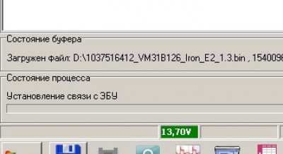

Сообщение tj™ » Ср май 30, 2018 12:39 pm
опен и сканматик2 щас попробую им

Сообщение tj™ » Ср май 30, 2018 12:42 pm
пробовал и автоматическое управление и вручную. не переходит никак .... висит надпись подключение к эбу и .......

Amelj
Сообщения: 316
Сообщение Amelj » Ср май 30, 2018 1:37 pm
полный скрин загрузчика сделайте. посмотреть каким модулем и вкладкой пробуете
