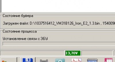

пробовал и автоматическое управление и вручную. не переходит никак .... висит надпись подключение к эбу и .......

полный скрин загрузчика сделайте. посмотреть каким модулем и вкладкой пробуете

адаптер openport оригинал пробовал еще сканматик как j2534 результат одинаково отрицательный
подключать пробовал как на столе так и через кабель которым уже много раз через бут делал 17.9.7 правда ВАЗ а не УАЗ но подключение я так понимаю там одинаковое.
