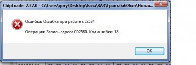

I464SG03. 21126-1411020-77. M74, CAN, LADA GRANTA 1.6L 16V, "Sport"
Соединяется и читает без проблем . При попытке записи всё
начинается штатно : грузит бутлодер - стирает - грузит .... 10 % -
и дольше связь рвётся . Не грузит не считанную прошивку , ни
тюненную . И что интересно - машина завелась и работает !
Подумай,посмейся.

Сообщение chipsoft » Чт апр 12, 2018 6:38 pm
Если абракадабра считывается, то ЭБУ не в бут режиме находится.
