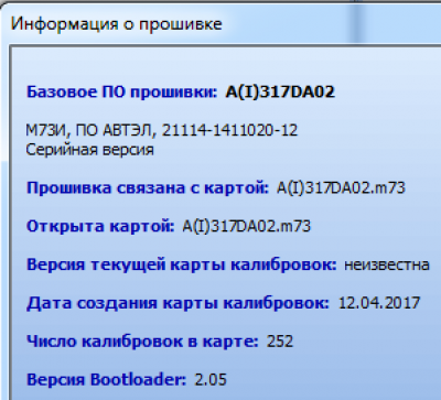

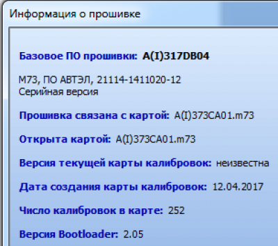

Оба софта судя по редактору, закрытые. Версия бута 2.05 присутствует в обоих случаях. Но выясняется, что и стикер ДПКВ был. Тогда понятно, что такой результат. Нужно было править считанное.

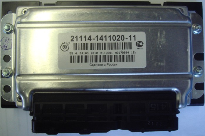

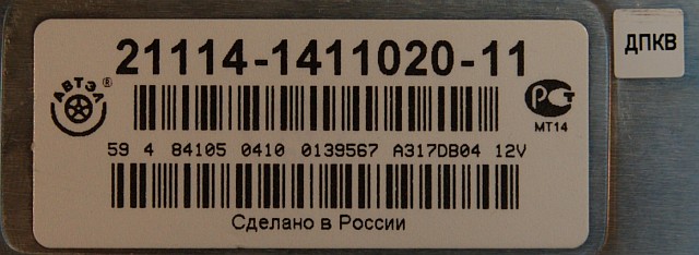

Иоанн писал(а):Оба софта судя по редактору, закрытые. Версия бута 2.05 присутствует в обоих случаях. Но выясняется, что и стикер ДПКВ был. Тогда понятно, что такой результат. Нужно было править считанное.
ц
эбу без стикера и без точки, прошивка под ДПКВ совсем другая, вот Вам для интереса.
эбу 799 открытый изначально, от того что вы не можете скачать сток ещё не говорит что он закрытый, защиту на считывание отключить в них вообще не проблема.
глянул сейчас и в правду прошивки на db04 db04дпкв одинаковые, разница в еепром, причем колосальная.
