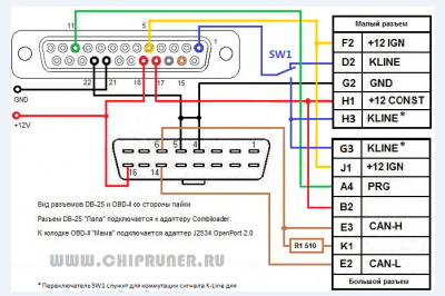

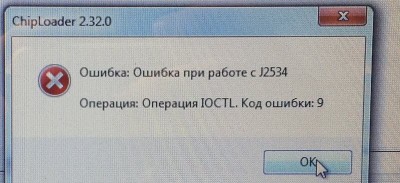

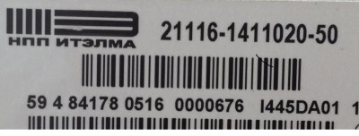

Всем привет ! Суть такова, пробовал подключаться тремя способами. к-линию подключал к X2-D2( на разъеме, который в машине есть этот пин, на остальных( G3,H3, по хелпу) пины в разъемах пустые ). Выскакивают разные ошибки, питание перед считыванием передергивал. разные варианты в настройках модуля пробовал. фото шильды блока и фото ошибок во вложении. кто может с таким сталкивался. В сети встречал информацию,что это блок М74.5 и чиплодырь его не делает. Может кто с таким сталкивался ?[/img]

VitaliyTMN писал(а):В сети встречал информацию,что это блок М74.5 и чиплодырь его не делает. Может кто с таким сталкивался ?
I445DA01 21116-1411020-50 M74, CAN, серийная версия, LADA Priora 1.6L 8V.

я делал подключение к-лайн D2, кан и резистор на кан хай. всякими вкладками-ошибка вылазит.

Единственное - я другие пины к-лайна не пробовал, поскольку они не были задействованы в штатной проводке авто. Использовал к-лайн D2

Возьмите альтернативную схему подключения из файла справки, и не нужно будет выискивать КЛинию. Те ошибки, что выскакивают означают что либо ЭБУ не в буте, либо что-то не так подключено. Блок сам по себе капризный, не у всех с первого раза получается.

Пробовал и альтернативную схему подключения. та же ошибка(была и ошибка номер16(точно не помню). При альтернативном методе- лайн я не подключал.

вот еще схему нарыл, стоит пробовать ? машину пока отпустил.

В файле справки ChipLoader описано альтернативное подключение, без прощупывания КЛинии!

Этот вариант также пробовал, но не подключилось - также ошибка

Обратите внимание на подключения Комбика, там и Кан и К-лайн. В самом начале процесса чтения или записи прошивки, Комбик делает запрос по К-лайну, потом переходит на Кан, то есть, одновременно использует и то и другое. Вроде есть Кановый блок, если будет завтра время, смогу записать весь процесс.
