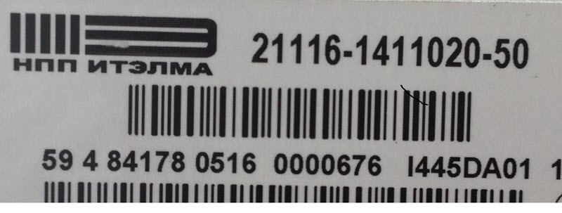

Всем привет ! Суть такова, пробовал подключаться тремя способами. к-линию подключал к X2-D2( на разъеме, который в машине есть этот пин, на остальных( G3,H3, по хелпу) пины в разъемах пустые ). Выскакивают разные ошибки, питание перед считыванием передергивал. разные варианты в настройках модуля пробовал. фото шильды блока и фото ошибок во вложении. кто может с таким сталкивался. В сети встречал информацию,что это блок М74.5 и чиплодырь его не делает. Может кто с таким сталкивался ?[/img]

VitaliyTMN писал(а):В сети встречал информацию,что это блок М74.5 и чиплодырь его не делает. Может кто с таким сталкивался ?
I445DA01 21116-1411020-50 M74, CAN, серийная версия, LADA Priora 1.6L 8V.

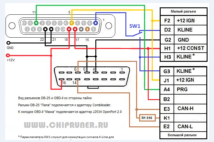

вот еще схему нарыл, стоит пробовать ? машину пока отпустил.

Сообщение chipsoft » Пт апр 27, 2018 12:00 pm
В файле справки ChipLoader описано альтернативное подключение, без прощупывания КЛинии!

chipsoft писал(а):вот еще схему нарыл, стоит пробовать ? машину пока отпустил.
Обратите внимание на подключения Комбика, там и Кан и К-лайн. В самом начале процесса чтения или записи прошивки, Комбик делает запрос по К-лайну, потом переходит на Кан, то есть, одновременно использует и то и другое. Вроде есть Кановый блок, если будет завтра время, смогу записать весь процесс.
