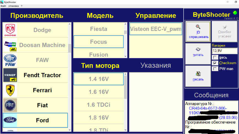

Всем привет. Ребята я уже сутки рою инет но не могу получить простого ответа. Что за ЭБУ может стоять на фокусе 1? Точно не знаю год. Знакомый поинтересовался смогу ли я своим ЧЛ его прошить. Ну я же так смело и уверенно - конечно. Но вот столкнулся с тем что я тупо не могу найти инфо что за эбу стояли на бензиновых фокусах. Какой модуль приобретать и соответственно кто пишет на них прошивки. В чип раньше совался только по вазам. Потому и вопросы глупые.
Так же есть комбик но без ключа. Приобретался давно. Ну и Xprog, Iprog+. Не знаю что за ЭБУ стоит и соответственно что за проц. Если его не возмет ЧЛ может возьмет xprog. Простите за ламерские вопросы, но уже просто глаза болят от гугла.....

Сообщение Pashkovskiy65 » Вс апр 15, 2018 7:33 am
Вот подсказка по оборудованию и по ЭБУ.

спасибо... Отломов я не нашел. Ори явно не потяну, да и смысла как бы не вижу. Так понял кроме шутера никто с ними не дружит. Ну значит будет мой товарисч кататься на стоке. хорошо хоть не стал заказывать модуль для чипсофта ведь меня ввели в заблуждение что мне этого будет достаточно. Короче говоря еще раз спасибо.

Сообщение evgen89 » Вс апр 15, 2018 3:17 pm
А kess разве не сделает

Сообщение derenko2 » Вс апр 15, 2018 3:20 pm
Ну насколько я рыл инфо выходит что нет. Могу ошибаться. Гуру подскажите пожалуйста. Если сможет то закажу сегодня. Давно в планах кесс ктаг и галетто.

Сообщение evgen89 » Вс апр 15, 2018 4:56 pm
Ну вот это уже грешно не заказать ценник смешной
Какой год машины и какой мотор (буквы)

Сообщение Pashkovskiy65 » Вс апр 15, 2018 10:45 pm
РСМ также сделает, но нужен модуль 29 и еще адаптер хотя бы VCM-II.

Сообщение Solti2009 » Пн апр 16, 2018 12:32 pm
kess делает но долго мучить надо ну иногда не прокатывает пока приборку и абс не отрубишь .Pcm + сканматик ,только еще одно чудо приблуду сделать надо.У pcm а на форуме есть тема,там переходник с регулятором наприжения надо делать
