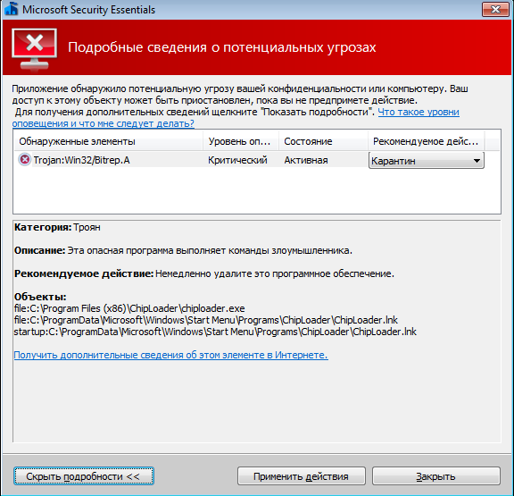

Сообщение OOA » Пн апр 09, 2018 7:21 am
Вот скрин, сообщение от антивируса, этот файл наш?
Сообщения: 3198
Сообщение Иоанн » Пн апр 09, 2018 7:35 am
Этим прогам, мягко, говоря, доверять вообще не стоит. У меня годами стоит офф. каспер, так я вообще не замечаю его работы при работе со всем оборудованием.
OOA
Сообщения: 46
Зарегистрирован: Пт мар 21, 2008 9:56 pm
Откуда: Донецк
Сообщение OOA » Пн апр 09, 2018 8:45 am
Этот антивирус от майкрасофт предоставляют бесплатно если винда лицензионная, пользуюсь лет десять на кучу разных компов, винду не загружает практически не беспокоит рекомендую, но иногда любые антивирусы бредят))
Сообщения: 3198
Сообщение Иоанн » Пн апр 09, 2018 9:57 am
Эти фриварные дополнения не являются в полной мере антивирусами, они временами перестраховщики. Установите, хотя бы на время каспер пробный и проверьте, тогда и будет результат (отрицательный он тоже результат).
