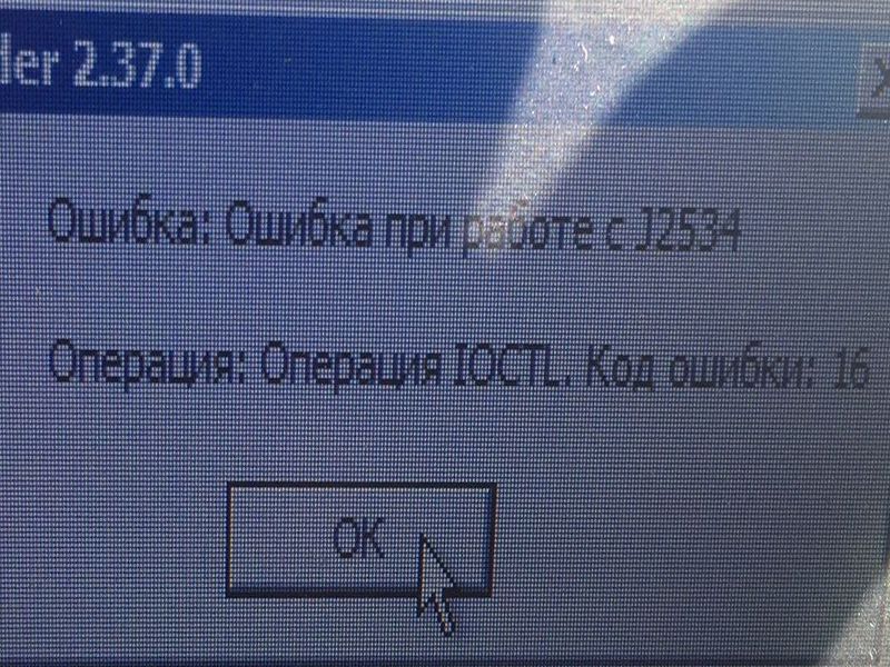

Сообщение dacent22rav » Пн мар 04, 2019 7:46 am
Доброго времени!
Лада Приора 2008г., при считывании Паспорта ЭБУ по розетке, такая ошибка (см вложение) читал модулем Bosch M(E)7.9.7- OBDII, на что указывает данная ошибка? И можно ли подключиться к этому блоку модулем TRICORE TC1762/TC1766/TC1796/TC1797-BOOT MODE ?
Evgen198801
Сообщения: 343
Откуда: Воронежская область
Сообщение Evgen198801 » Пн мар 04, 2019 8:20 am
dacent22rav писал(а):Доброго времени!
Читайте справку там всё расписано.
:D
dacent22rav
Сообщения: 70
Зарегистрирован: Пн апр 04, 2016 8:07 am
Откуда: г.Нерюнгри
Сообщение dacent22rav » Пн мар 04, 2019 9:09 am
Читал, написано по этому модулю не много, ничего особенного там не обнаружил, вроде все понятно, но по розетке при считывании такая вот ошибка. Интересует именно работа с модулем Bosch M(E)7.9.7- OBDII.
