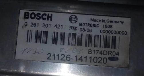

Сообщение dacent22rav » Пн мар 04, 2019 7:46 am
Доброго времени!
Лада Приора 2008г., при считывании Паспорта ЭБУ по розетке, такая ошибка (см вложение) читал модулем Bosch M(E)7.9.7- OBDII, на что указывает данная ошибка? И можно ли подключиться к этому блоку модулем TRICORE TC1762/TC1766/TC1796/TC1797-BOOT MODE ?

dacent22rav писал(а):Доброго времени!
Читайте справку там всё расписано.
Читал, написано по этому модулю не много, ничего особенного там не обнаружил, вроде все понятно, но по розетке при считывании такая вот ошибка. Интересует именно работа с модулем Bosch M(E)7.9.7- OBDII.
