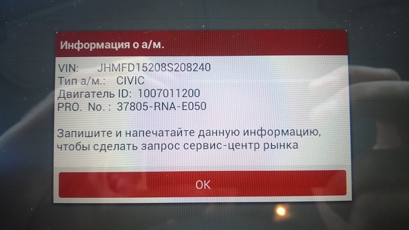

Сообщение jerrymc » Сб мар 10, 2018 9:28 pm
Друзья привет! Кто подскажет, можно ли прошить ЭБУ модулем "HONDA/ACURA KEIHIN SH7058/SH72543 - OBDII". Автомобиль Honda Civic (2007 или 2008 год), мотор R18A. Иденты блока - KEIHIN 37805-RNA-050 (4767-102545). Кановый это блок или нет? И если вдруг там процессор SH7058S, не "уснет" ли ЭБУ?
wmasterw
Сообщения: 1277
Откуда: Украина, Ирпень
Сообщение wmasterw » Сб мар 10, 2018 10:56 pm
кановый
7058
читать и на этой основе делать, что надо
будешь подбирать мусор в инете , заимеешь проблемы
на столе с пиасини в случае чего блок выйдет на связь только при выпайке епромки
